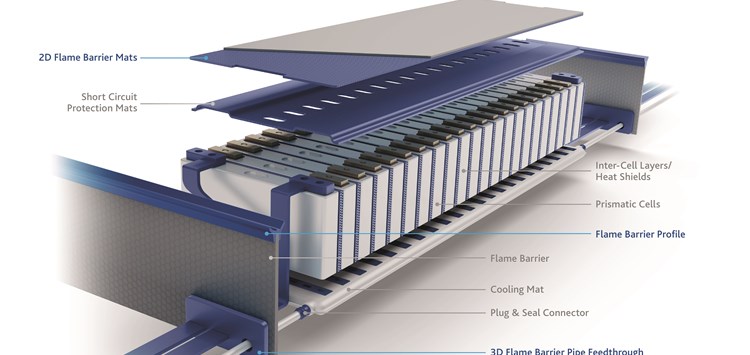

Flammschutzkonzept für ein Cell-Stack (Bild: Freudenberg Sealing Technologies)

Neben der Optimierung des Designs, der Medienströmungen und Wärmepfade ist die Auswahl der Materialien von entscheidender Bedeutung. Dies wird größtenteils durch den richtigen Einsatz von thermisch leitenden und isolierenden Materialien erreicht: Isolierende Werkstoffe blockieren gezielt Wärmepfade, wärmeleitende Materialien ermöglichen verlustarme Energieübertragung. Das erfordert durchdachte Lösungen auf Komponentenebene. Beispiele sind unsere DIAvent®-Druckausgleichselemente für Batteriesysteme, die beim thermischen Durchgehen große und energiereiche Gasmengen sicher ableiten und Propagation verhindern. Zellzwischenelemente verlangsamen Zellalterung , begrenzen kontrolliert das „Swelling & Breathing“ und verhindern Propagation. Unsere Bus-Bar-Ummantelungen sind wärmeleitend sowie ölabdichtend. Sie schützen elektrische Leiter bei thermischen Ereignissen und ermöglichen eine kontrollierte und sichere Abschaltung.
