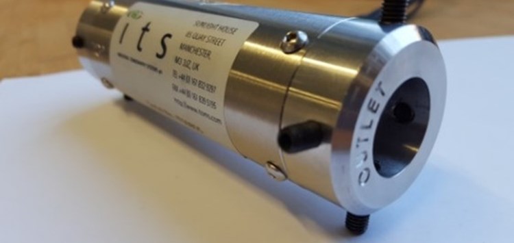

Beispiel eines ECT-Sensors mit 14 mm Innendurchmesser (Bild: Fraunhofer IFAM I Bremen)

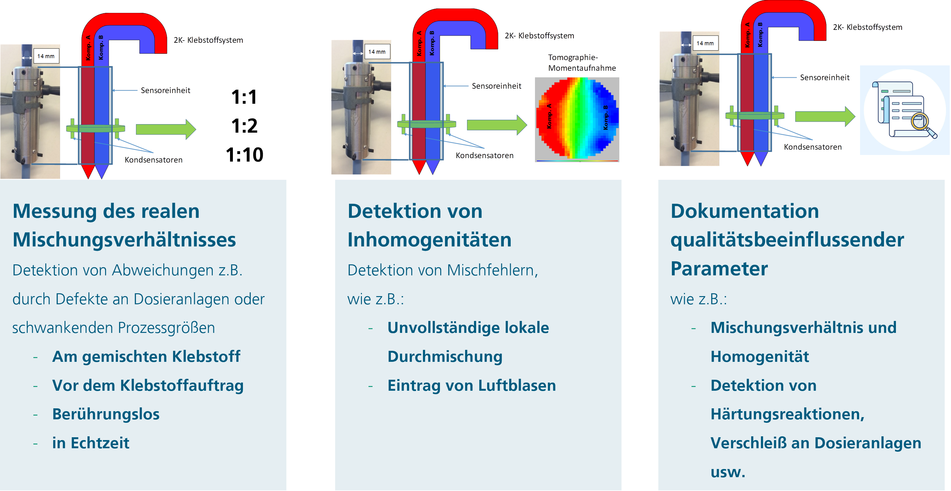

Insbesondere in stark qualitätsorientierten Bereichen, wie der Medizintechnik und der Luftfahrt, kommt vermehrt der Wunsch auf, die kritischen Größen „Grad der Durchmischung“ und „Mischungsverhältnis“ inline und direkt am gemischten Klebstoff zu überwachen. Eine von uns entwickelte Lösung ist die Anwendung der elektrischen Kapazitätstomografie (ECT) in der Klebtechnik. Die elektrische Kapazitätstomografie erlaubt die Erfassung der räumlichen Verteilung der beiden Komponenten eines Klebstoffs durch kapazitive Messungen. Aus diesen Messungen wird anschließend das Mischungsverhältnis und der Grad der Durchmischung (Homogenität des Gemisches) abgeleitet. Das System ist primär für Epoxide und Polyurethane geeignet und wurde bereits erfolgreich zur Qualifizierung von Dosieranlagen eingesetzt.
Nutzen und Vorteile der ECT-Technologie (Bild: Fraunhofer IFAM I Bremen)
