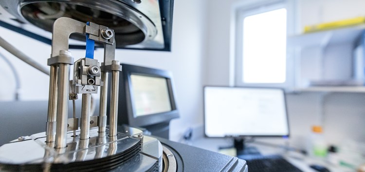

Bild: Probekörper in einer DMA im Zugmodus (Bild: Tobias Ehmer)

Elastomere werden besonders wegen ihrer elastischen Eigenschaften geschätzt. Da es sich bei diesen Werkstoffen aber nicht um ideal elastische, sondern um viskoelastische Materialien handelt, ist es wichtig, diese Unterschiede zur idealen Elastizität auch zu quantifizieren bzw. zu messen. Die DMA ist das einzige Prüfverfahren, mit dessen Hilfe man die komplexe Abhängigkeit der von Anwendenden wahrgenommenen Elastizität von der Verformungsgeschwindigkeit und von der Temperatur rezepturspezifisch ermitteln kann. Und damit bietet eine DMA-Analyse die Grundlage dafür, dass man mit ihren Ergebnissen das Rückstellverhalten einer Gummidichtung unter fast beliebigen Spalt-, Druck- und Temperaturbeanspruchungen numerisch simulieren kann. Darüber hinaus liefert das Verfahren für Standard-Prüfparameter (z.B. 1 Hz, Zugmodus, 0,02 mm Dehnung) auch Hinweise über das dynamische Rückstellpotenzial (tan δ bzw. tan Delta) und über erforderliche Verformungsspannungen für vergleichende Rezepturanalysen .
