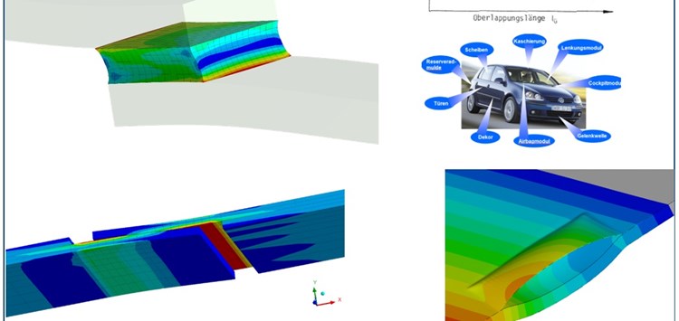

Simulation von Flachdichtungen (Gaskets)
  • Materialdefinition für Kompressions- und Entlastungszyklen
  • Demonstration: Montage, Lastzyklus und Dichtheitsbewertung an einem geschraubten Druckkessel-Flansch

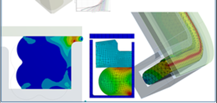

Simulation von Volumen-Dichtungen
  • Materialmodelle und Wahl des geeigneten Materialgesetzes
  • Bestimmung von Materialparametern aus Messdaten (Curve fitting)
  • Schädigungsmodell nach Mullins

Kontaktberechnung an Dichtflächen
  • Robustes Setup der Kontaktelemente
  • Verifikation der Ergebnisse und Ergebnisbewertung
  • Demonstration: Einbau einer Butterfly-Dichtung für eine Applikation mit 10 bar Betriebsdruck.
Einbauproblematik und Lösungsstrategien
  • Demonstration:  Einbau einer Ringfedergespannten Radialwellen-Dichtung
