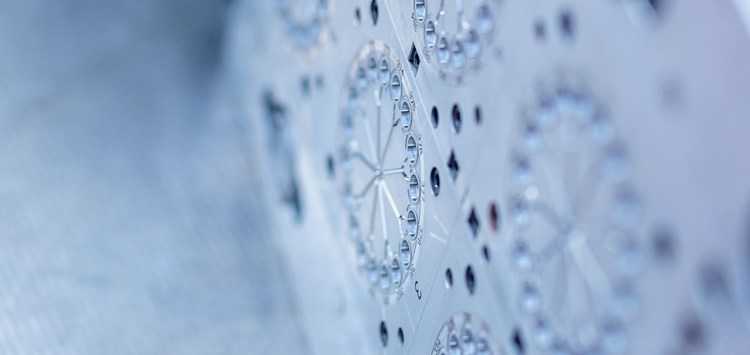

Bild 1: Mit Spritzgusswerkzeugen mit über 100 Kavitäten lassen sich Zykluszeiten < 6s realisieren und Abfälle als Regenerat einfach in den Prozess zurückführen (Bild: HG Hans Geiger Formenbau GmbH)
