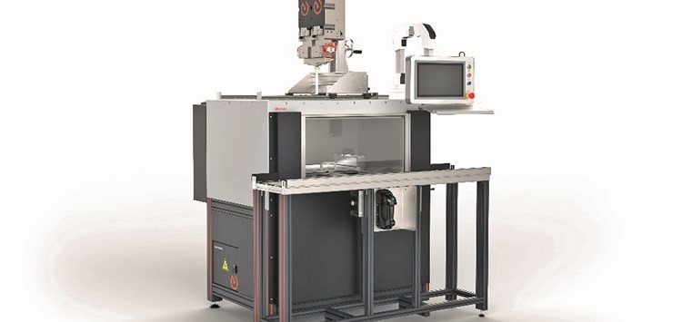

Moderne Vakuumdosieranlage dos vac, die den aktuellen Anforderungen an solche Systeme in vollem Umfang Rechnung trägt (Bild: dosmatix GmbH)
