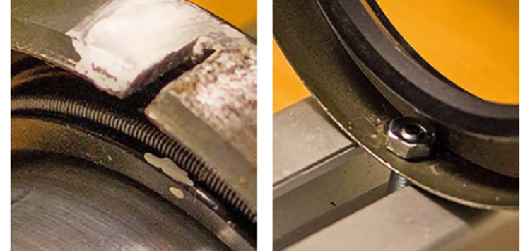

Befestigung des Dichtelementes (links) und Öffnung für Laserstrahl (rechts) (Bild: HAW)

Wellendichtringe sind vielfach statischen oder quasistatischen Beanspruchungen ausgesetzt. Dennoch gibt es auch Aspekte, bei denen die Dynamik des Dichtsystems zu beachten ist. Dies ist insbesondere der Fall, wenn Resonanzerscheinungen an der Dichtlippe im Kontakt mit einer radial ausgelenkten Welle auftreten.
Erste, bereits auch messtechnische Untersuchungen zum Schwingungsverhalten von Wellendichtringen wurden bereits von Neumann, [1], durchgeführt, wobei Dichtelemente aus verschiedenen Materialien untersucht wurden. Insbesondere wurde dabei ein einfaches Modell in Form eines Schwingers mit einem Freiheitsgrad und Fußpunktanregung abgeleitet. Dieses Modell wurde hier aufgegriffen, um Stellkräfte für die aktive Beeinflussung von radialen Schwingungen eines Wellendichtringes abzuschätzen [2]. Nachfolgend wird gezeigt, wie derartige Vibrationen berührungslos und im Unterschied zu [1] ohne Modifikation des Dichtkörpers vermessen werden können. Die Hinweise entstammen einer Projektarbeit. In dieser schlägt Albrecht ein berührungsloses Messverfahren unter Verwendung eines Triangulationslasers vor [3].
