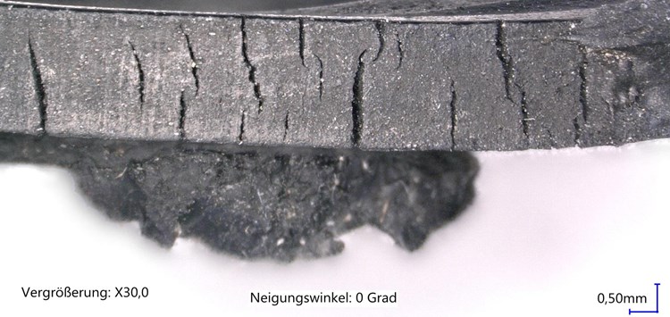

Schäden an Elastomer-Dichtungen ziehen oft hohe Folgekosten nach sich und lassen sich mit dem richtigen Wissen doch ganz einfach vermeiden. Wie? Das erfahren Sie in diesem Seminar.
Veranstatungsnummer: SDD 07
Ihr Kontakt: Sema Tatlidede
Kontext
Elastomerteile werden meist vom Einkauf als C-Teile behandelt. Allerdings kann der Ausfall z.B. eines kleinen O-Rings zu sehr großen Schäden führen, vor allem wenn es Serienteile sind. Allein schon die Tatsache, dass eine Elastomermischung in der Regel aus 25 unterschiedlichen Komponenten besteht, zeigt die Komplexität dieses Themas. REACH, ROHS, PAK, Normen und weitere Regelungen zwingen die Mischungshersteller zur laufenden Anpassung ihrer Compounds. Dies kann u.a. auch dazu führen, dass selbst jahrzehntelang verwendete Bauteile anschließend nicht mehr den Dichtungsanforderungen entsprechen. All das und vieles mehr können Ursachen für Schäden sein. Die Ursachen für Ausfälle zu kennen und diese dadurch zu vermeiden, kann Anwendern letztendlich viel Geld einsparen und zum Renommee beitragen.

Anhand vieler Praxisbeispiele und Erläuterung der Schadensmechanismen in Bild und Auswirkung werden Sie für Schäden und ihre Ursachen sensibilisiert. Mit diesem Wissen können Sie bei der Dichtungsauslegung, Auswahl der Werkstoffe und der Lieferanten sowie im Qualitätsmanagement ansetzen, um Dichtungsschäden und Folgekosten zu minimieren.
